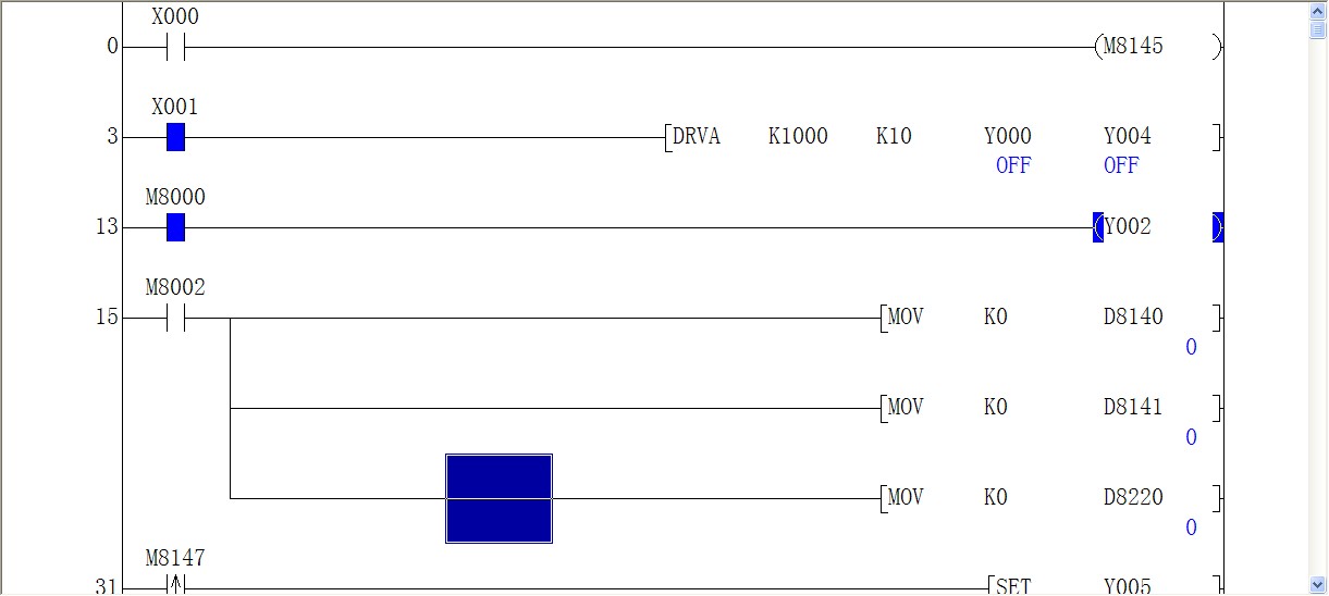

如图,为什么Y0没有脉冲输出

还没实行原点复归吧
接线问题?

是模拟的还是实机

脉冲频率值太小了,你改个大一些的值
