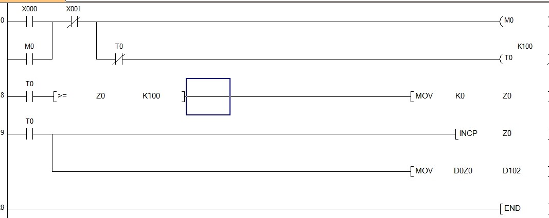

用变址D0V0,再用INC每隔10S让V0加1就是了。

试试~~~~~~~~
