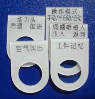

大师们,进来看看 这个按钮标牌是怎么加工出来的?

我就喜欢这样的 ,自己制作难度高吗?
必须要外面加工定制吗?

在一些机床设备上经常看到这些,感觉是蛮漂亮,不过这些字应该是用激光打印上去的!!

怎么看上去是纸夹在里面

丝网印刷 去那些大的打印复印的店就可以做的

丝印的,找人家订做,价格不贵

淘宝有做的,背面雕刻的,好像5-6块钱一个
汽车行业的控制柜全是这样的

你这种有可能买来是半成品,一面是透明的。另一面自己打字,然后再粘到半成品上。
我们这附近的市场上,有一家专门加工各种金属卡片,牌子,小箱子,只要是金额的,塑料的,刻字,刻板子都可以。
你们那找找应该也有。

按钮吊牌每个品牌都有定制

我来 研究一下 丝网印刷 什么工艺 个人实施难度大不大
我主要是想自己做

自己做比较费时费力。。如果你做工程不如定制。

先用做广告牌的那种雕刻机在背面雕凹字,再在凹字里填色,最后整个背面上色

丝印和激光雕刻,找人家订做,价格不贵
