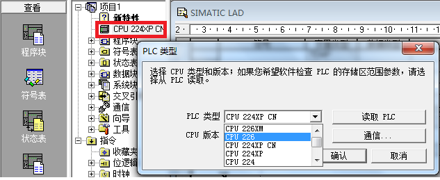

STEP 7-Micro/WIN V4.0 怎么没cpu226cn的选项?

有226和cpu226xp,怎么办?求指导。谢谢

用cp/ppi去读

怎么会没有CPU226选项呢?在图中红框处右击,选择PLC类型。

选择226就行了。
