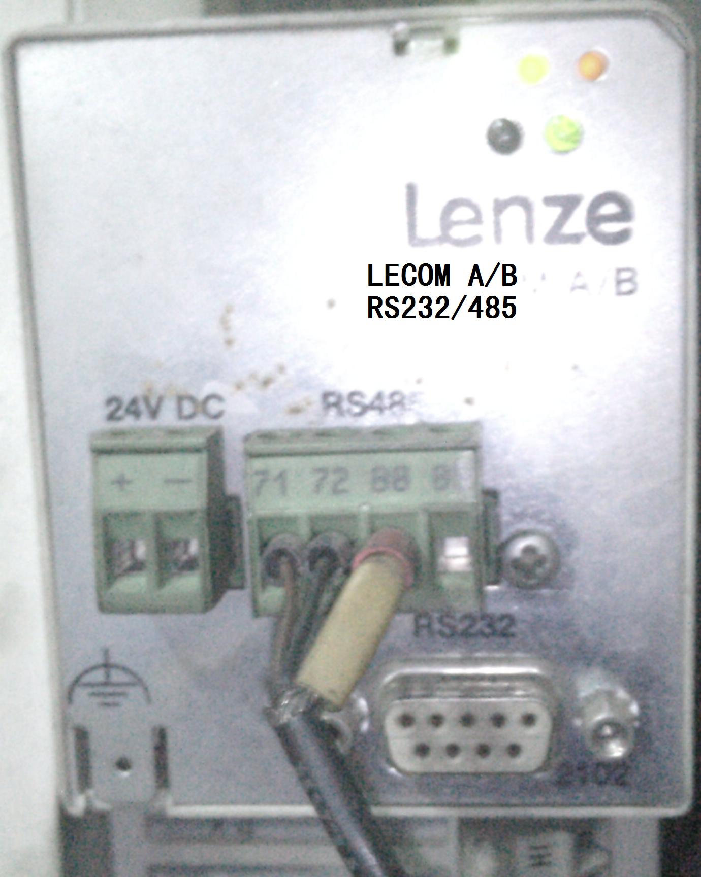

谁有LENZE GDC 参数调试软件

有了也不能用,要买线的好几千一条

http://www.lenze.com/application-knowledge-base/artikel/201200380/1/
,如楼上所说,买一条线好几千,也可以买485或232通信模块,如EMF2102IB,好像比专用通信线便宜点,通信速度慢很多,要是只想复制一下参数,用操作面板足矣

软件到楼上的LENZE官网链接自己下载。
通讯模块见下图,价格几百大洋,十几年前用过很方便。
