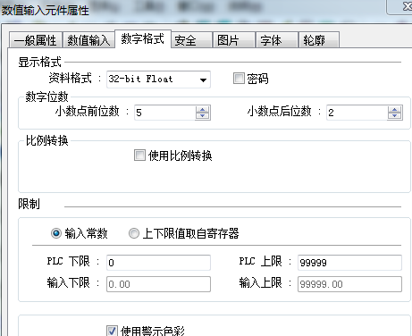

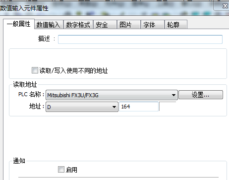

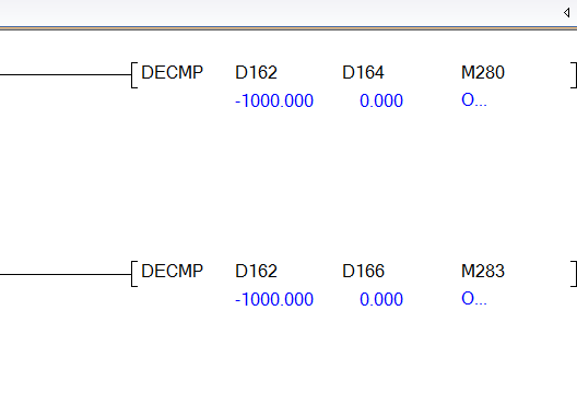

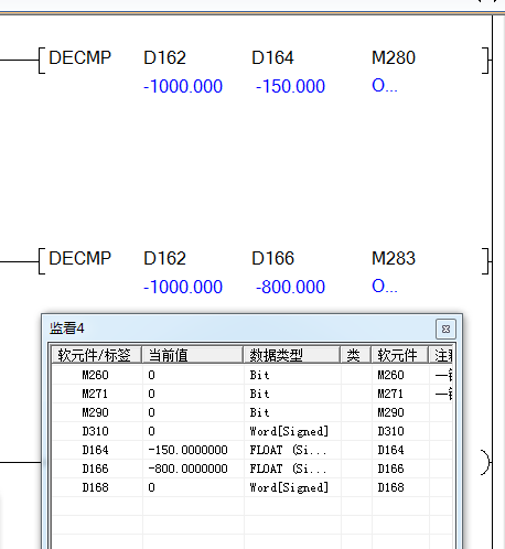

为什么编程软件可以写入(-)负数,到触摸屏就写入不了是怎么回事。

数字格式中的下限设置为-99999

恩,对的,你设置一下数值输入的范围试试

你的资料格式要选带符号的

你的plc下限设置为负值就行啦

带符号
