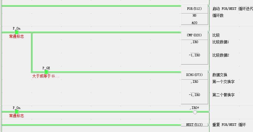

请教各位大神,这段程序是什么意思。

如题:::

看来论坛里没有大婶帮你回答!!我帮你回答一下,不知道是不是让你很失望!你说的这段程序是循环执行程序,也就是说循环次数没到设置值时循环继续,否则退出!!
是大神,不是大婶。嘿嘿。我知道这是循环,我搞不懂里面的指针是怎么用的。。。

21组资料, 2个连续资料比较, 数值大的排在前面。
举例:有4组资料:
IR0= 4; IR1=6; IR2=8; IR3=2
循环后; IR0=6;IR1=8;IR3=4;IR4=2。
请教各位大神,这段程序是什么意思。
