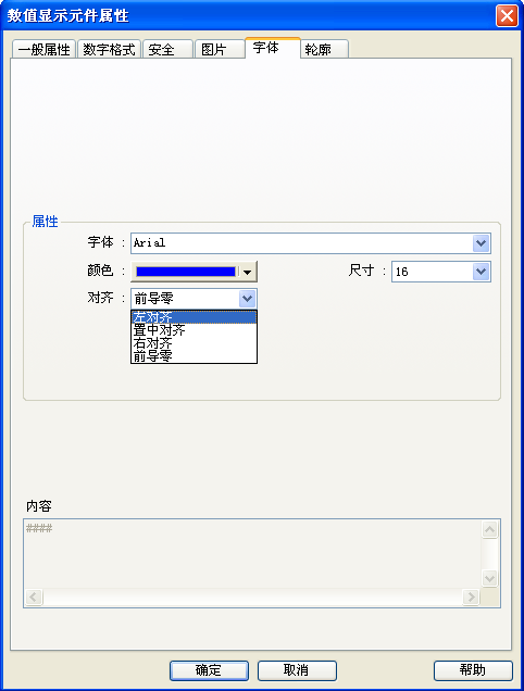

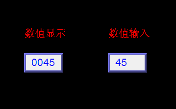

请教:在触摸屏数值显示时如何显示前缀0?如三菱PLC,D寄存器中数据为208,我如何在触摸屏上显示0208?在EB8000中我貌似没找到这个设置!

顶一个,昆仑通态的比较容易设置
