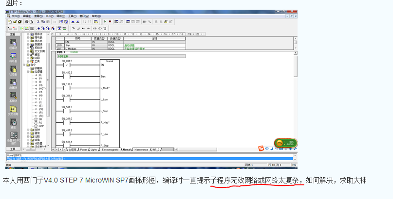

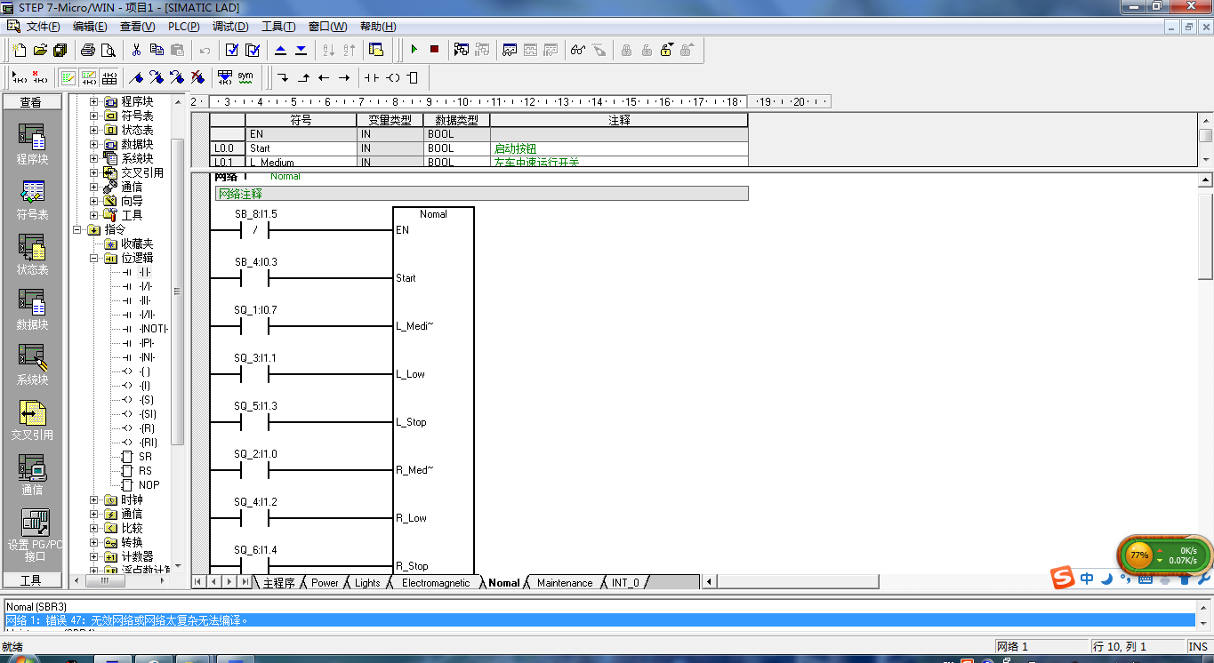

本人用西门子V4.0 STEP 7 MicroWIN SP7画梯形图,编译时一直提示子程序无效网络或网络太复杂,如何解决,求助大神

楼主的软件里看不到输出窗口的提示吗?

看到了,是想知道怎样解决,求教。

我之前也遇到过类似情况,楼主详细的查看一下你的网络,估计还是哪个分支的梯级有问题

检查一下子程序里面的参数吧,可能调用时起冲突了

加个中继,SM0.0。

是不是一个网络里面有多个输出?
