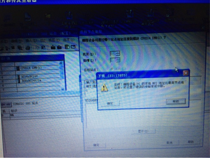

西门子314-5AE03-0AB0如何与电脑通信,下载是33:17075如何解决

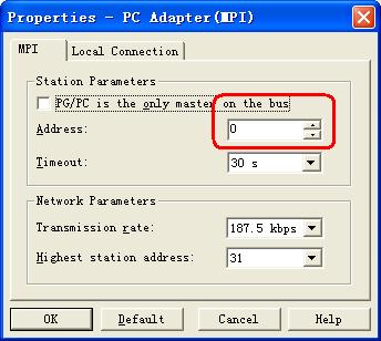

检查通讯接口设置情况。
PC站地址是否与PLC冲突。
