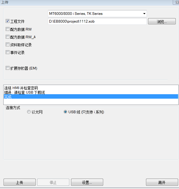

请问各位大神,我点击上传时,出现这样的提示,是什么问题?屏是WEINVIEW TK6070IK,线是USB-MT500,

密码没有错的话,USB驱动程序安装没有?

电脑不行

是通讯线错了,用一根普通的UsB线就可以了。
