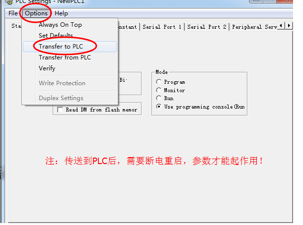

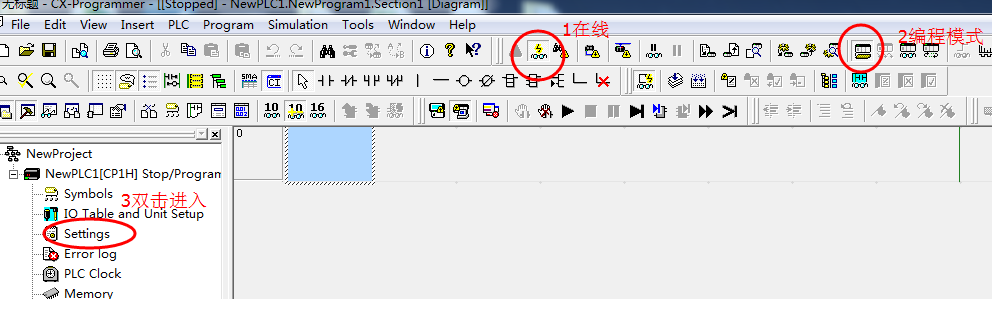

调试过程中碰到一个难题!!! 就是CP1H PLC每次上电后没有转到运行或者监控模式!只能用电脑先切换到运行或者监控模式才能有效,不知道是不是PLC中设置了什么??

是你 程序设置问题

請再設定那邊選....
不然手冊有寫 在前面就有

是SET问题
