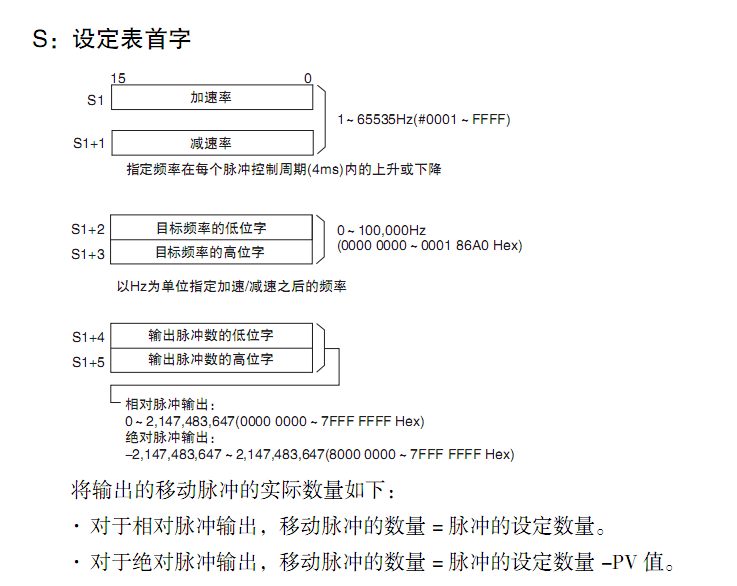

指令@PLS2 #1 #100 D200(#C8) D210(#64) PLS2 #0 D100 D110 为什么指定的PLC输出口无输出。请高手指点!!!

D200后的设定的是什么值啊?
