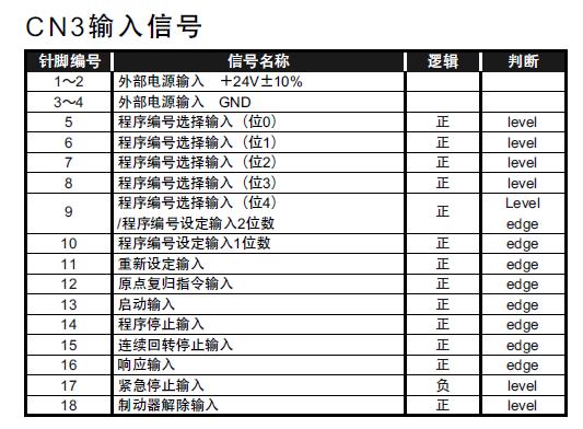

大家好!请问谁有CKD 电子分度盘设置软件!CKD 电子分度盘 !能分享一下!谢谢!

你是想设定他的分割程序吗

CKD 的D0马达功能还是比较强大啊,

是的 我需要编写分割程序 能指导一下吗

此马达可以用io直接启动吗
