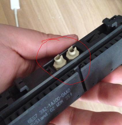

这2个白色的东东有什么用?

方便接线!

是用于防呆的, 防止第二次插错

只要插入一个模块 再更换模块就插不进去了
