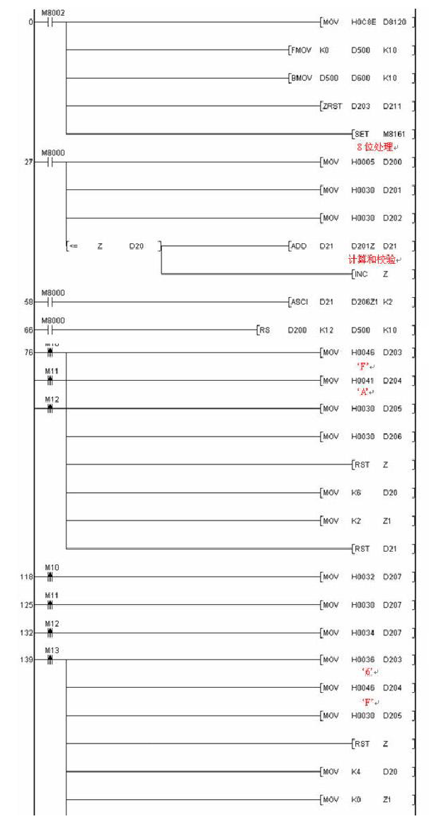

三菱FX2N与三菱变频器通讯程序

这段程序能改变变频器的运行频率吗?要修改哪一个寄存器就可以修改电机运行的频率了???请大侠们帮帮忙。。。。。。

改变频率是H45 ,H44 . 你的程序里没有这个。

看说明天书有相应代码的
