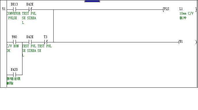

这里面DX13是脉冲输入,为什么是这样一个输入形式,我有接线图如何找到这个点

LD DX13是个直接访问输入的指令.相当于立即刷新

多谢4楼
