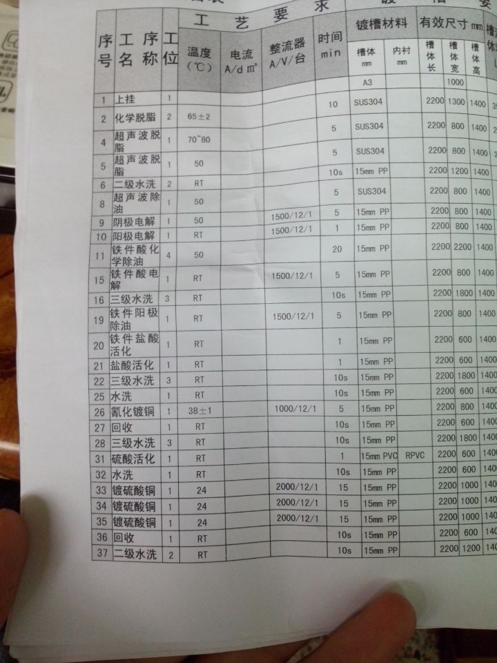

描述:电镀工艺要求1

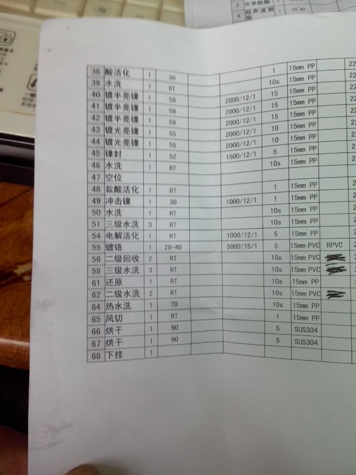

描述:电镀工艺要求2
今天同事拿来一份电镀设备资料给我看看,问我需要用几部行车来完成这些的动作,能充分利用起来。。。

我认为6部行车可以了

能讲讲你的思路吗,具体哪几个动作一步行车

6-6.5分钟的周期时间 6部车可以完成

我以前在电镀厂做过。有台湾生产线和国产线。三台龙门吊车足够了

4楼!5分钟工艺就是周期?? 真实外行!

人家说的是节拍好不,节拍和周期怎么理解?

这个工艺最好是用乱挂的智能程序,不用具体的周期时间

双勾啥意思?是同时吊着两挂,吊起一挂然后又可以放下一挂吗?
