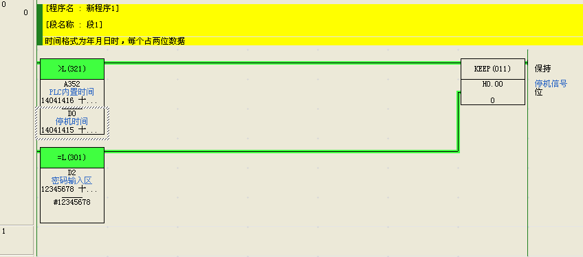

为了收尾款,求欧姆龙PLC定时停机程序,谢谢

2楼  发表于: 2014-04-12 14:09
有什么样的要求,具体说一下,本人可以帮你。

3楼  发表于: 2014-04-12 15:46
可以调用时间和你要停机的时间和年月日来做比较,到了时候,触发一个内部继电器。然后再用密码来复位这个继电器就行了。
欧姆龙CJ2H PLC,需要在PLC里面编写年月日时分秒,然后定时停机,最后通过某个设置或者某个按钮设置复归

如果是CPM1A就不做指望了,它不带时间程序。
主要是为了收到工程设备的尾款

6楼  发表于: 2014-04-14 16:29
简单弄了一下,你可以参考一下

8楼  发表于: 2014-05-22 17:26
引用第6楼王春茂于2014-04-14 16:29发表的  :
简单弄了一下,你可以参考一下
复位信号H0.00要写到块里,块要加密码

9楼  发表于: 2014-07-21 13:20
我公司机械的,同样收尾款的程序,做了两个密码  可以提供参考
