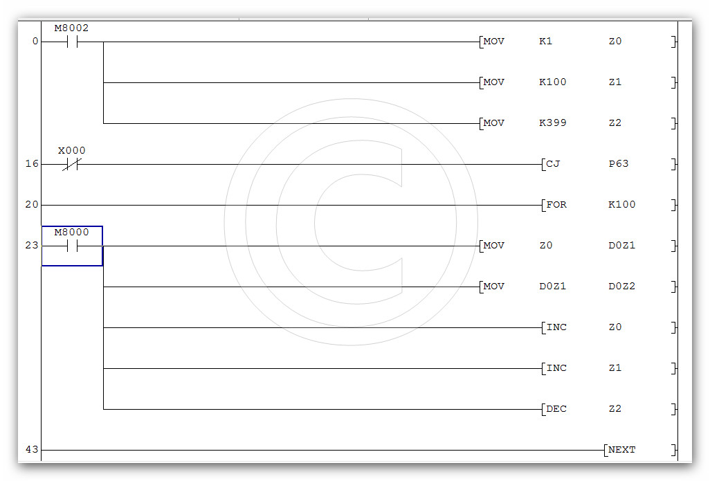

请问各位大侠,用变址指令,下面的功能怎么实现。
按下X0 将1~~100写入的D100~~D199,将D100~~D199的数据写入D399~~D300...

发表于: 2014-04-12 18:19
用你希望别人对待你的方式去对待别人.

发表于: 2014-04-12 19:09
Good Luck~

2楼方法正解!

2楼正解

变址v来写 然后批量bmov
