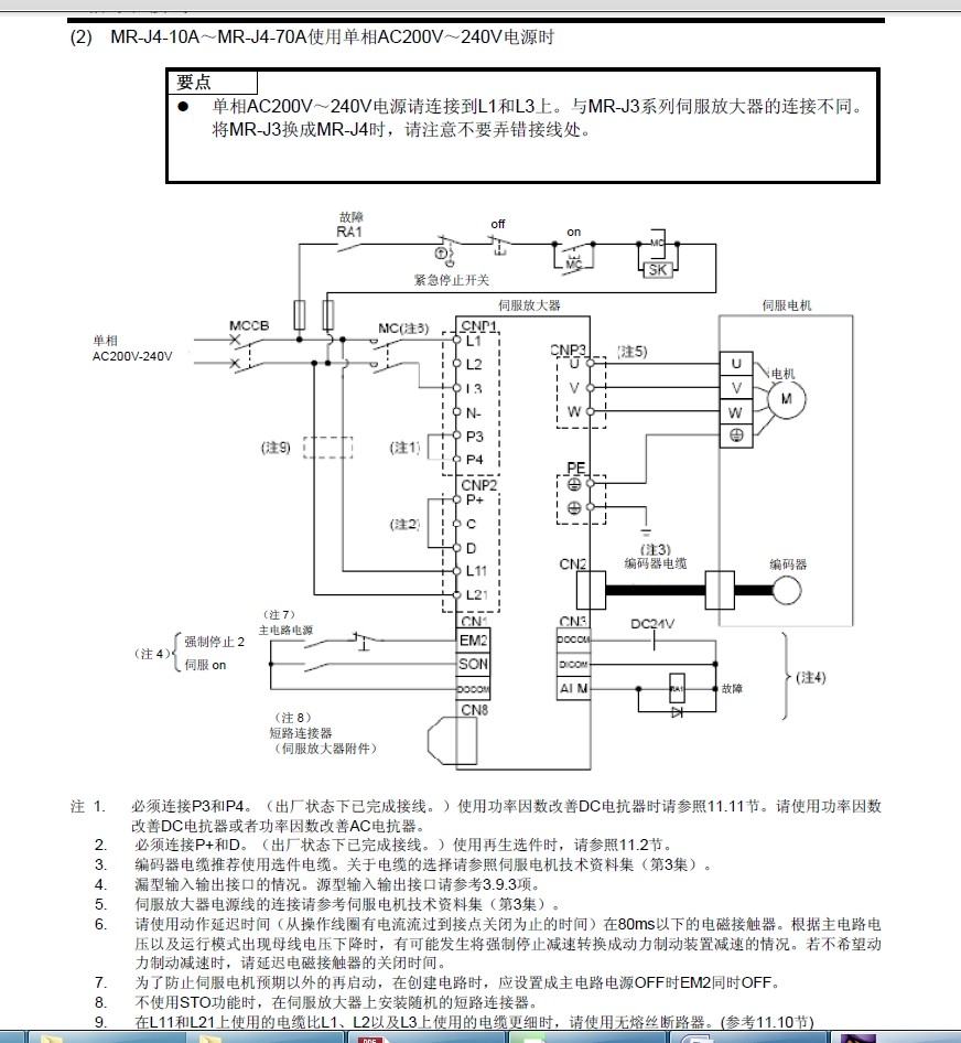

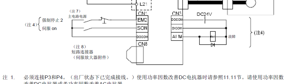

这部分控制我不太懂,请各位师傅指教一下,能否给我讲一下怎么做!
各位老师,大家好,我是初学PLC及伺服控制,因为只需要做最简单的正反转,及几段无精度的位置控制,所以,不需要学的很深,自己也买了3UPLC及MR-4J4-20A放大器及电机,现在,光自己学,感觉压力很大,没有头续,自己按说明书接线,是报警,因为附图中控制部分不会接线,没有接,所以,肯定不行,这部分我看不明白怎么去接线,大家可否给我讲一下这部分是怎么去接线的,DC24V电源我也买过了,没敢接上,怕把放大器搞坏了。

控制部分不接线也没关系的,控制部分不接只是说电机不会转,你可以根据报警代码,来调整驱动器的参数。
比如伺服使能信号始终有效等,只要伺服编码器链接上了,现在有报警,确保接线和这张图一致的话,应该设置下参数就可以

是不是有限位开关要接或者参数关掉?

伺服的主线没接错就行,参数怎么调多上网查查。驱动信号线路千万别接错喔。
