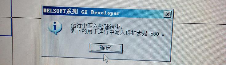

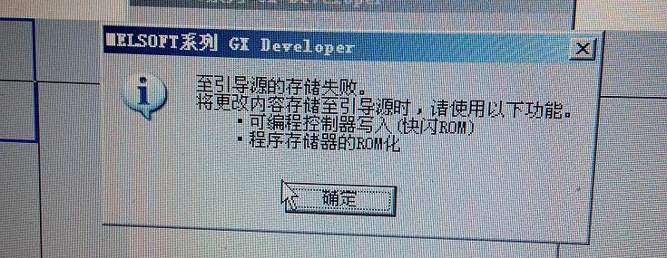

我们公司有台高速冲床,冲床是日本产的牌子是京力。它原来的张限停止的输入是常闭。我现在想把这个点修改为常开,是在线修改,修改完后,跳出几个提示,然后修改的点也是常开了,也可以用了。但是冲床停机断电,然后在开机,X63的点又变成常闭了,请问是什么情况?这两张画面是提示画面,大家帮我看看

你修改的是RAM内的程序,可能需要保存到ROM里面才可以,有些是固化在ROM中的。
