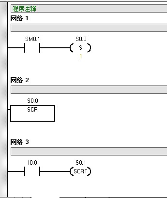

求助啊,关于S7-200顺序控制的编程
小城万家
26 个
150 点
1256 分
在线时间: 14(小时)
2014-02-24
2014-11-25
查看小城万家的
发表于: 2014-04-09 11:15

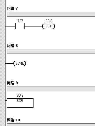

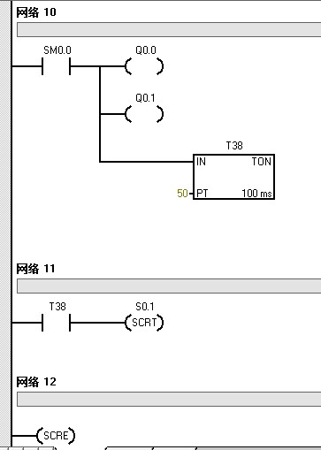

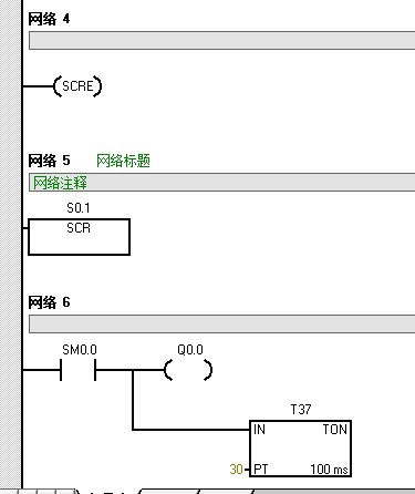

求指教,这个程序用仿真器仿真后只能显示Q0.0和Q0.1同时为“1”的5秒时间,是顺序控制不能存在同样的输出点(Q0.0)还是仿真器自身缺陷。
