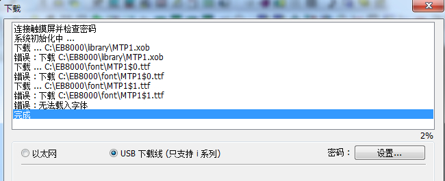

我的维纶屏TK6070ip下载时不能载入字体,只在页面里编写一串“1234”的数字都报错,我换了3台电脑,4根USB线都还是不行,软件也是最新版,搞了一个多星期了找不到问题在哪里,有哪位可以帮帮我啊。万分感谢。。下载报错的页面如下

你在编辑画面设置的时候,设置的是什么字体?????????

那个软件好像要装在c盘才行。你是不是装在其他盘了?

线拔掉触摸屏重启下就行了(不要连plc)

这个问题是通病,厂家给的解释是低端的没有保护,可能是由于下载程序时电流不稳定导致个别元器件烧坏,碰到好几块屏了,都这个问题,只有返厂

还是返厂维修解决了的,不过修回来后我用原厂配的下载线也还是下载不了,用我自己买的一条线下载OK,看来维纶的质量真的不可靠了哦

拔点电源/线多试几次就好了。
