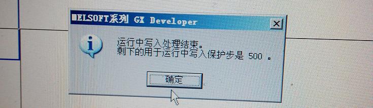

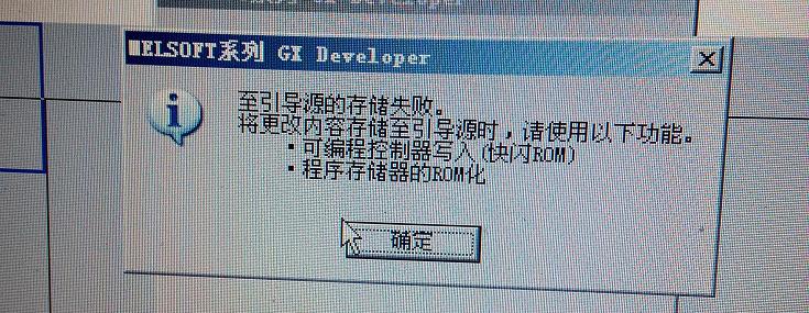

公司有台高速冲床,冲床是日本产的,牌子是京力。它原来的张限停止的输入是常闭。点的名子是X63,我现在想把这个点修改为常开,是在线修改,修改完后,跳出几个提示,然后修改的点也是常开了,也可以用了。但是冲床停机断电,然后在开机,X63的点又变成常闭了,请问是什么情况?这两张画面是提示画面,大家帮我看看

程序作了引导,存放在卡里或ROM中,要改到那里的程序才行,要不每次重上电都会恢复到没改之前的

你好,请问具体怎么操作呀?

继电器转一下吧

后来我是这样搞得,本想在搞程序呢,怕把程序搞死了,到时就麻烦了,后来就和你说的用外置继电器搞定了。

读卡里的程序,修改卡里的程序就可以了
