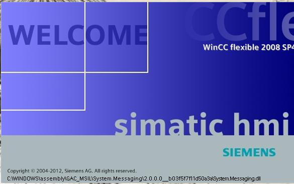

SIMATIC WinCC flexible 2008 SP4在打开后点击创建一个新项目或打开原有项目时,
当出现“打开数据项目”对话框时,其中的状态条不前进。
任务管理器中:“wincc flexible standard 出现“未响应”。
重置:SIMATIC WinCC flexible 无法解决此问题。
请问各位有没有出现此类问题。

回复3楼:卸载了安全卫士360,金山词霸等软件后修复SIMATIC WinCC flexible 2008后没有好。
卸载HMI软件后再重新安装后出现以下画面无法继续。

西门子的软件不好装的,即使你以前能装,不代表你现在能装,有时候是要看运气了,不行的话,重装一个干净的系统是快捷的办法,你去找西门子的工程师,也是要你装系统的,你不想现在的系统重装,还有的就是装双系统,我现在就是为了西门子的软件装了2个WINDOW7,一个系统基本是用西门子的软件,另外系统就装满了乱7八糟的软件,用着都很好,很方便
