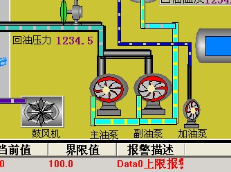

Wincc Flexible   可以做出来这样的效果吗   多是动态的  水泵回转的

Wincc Flexible 2008  SP4  可以做到

全动态的可以吗, 水泵回转  水流回流吗

应该说是组态软件都能实现此功能!!

可以只要图库够强大,用图形列表就行

Wincc Flexible    肯定没有动态的图库,

图形列表只要有4张图片就行(如水泵,一张停止图片,一张故障图片,一张运行180度图片,一张运行360度图片);给图形列表指定变量,运行时让180度图片和360度图片交换就能动起来!

Wincc Flexible 2008  SP4  完全可以做到的,而且可以做出电机风扇是否转动
