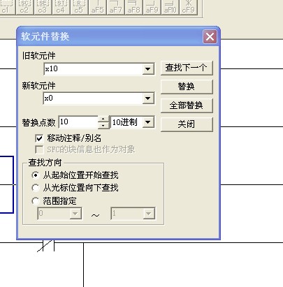

三菱plc成批软元件替换在软件里面怎么修改 求帮忙

写入模式下,软元件查找/替换,软元件批量替换。

嗯,楼上正解,只是你要注意替换是个数设置,你要弄明白那个。

CTRL+H

需要在写入模式下替换

引用第3楼tyjksd3535于2014-05-04 09:45发表的  :
怎样程序合并?
【tools】--【merge data】

引用第5楼hccu_one于2014-08-09 11:58发表的  :
写入模式下,软元件查找/替换,软元件批量替换。有时候为什么是灰色的?
确认程序内使用到了该软元件
