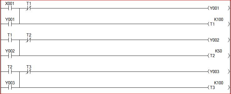

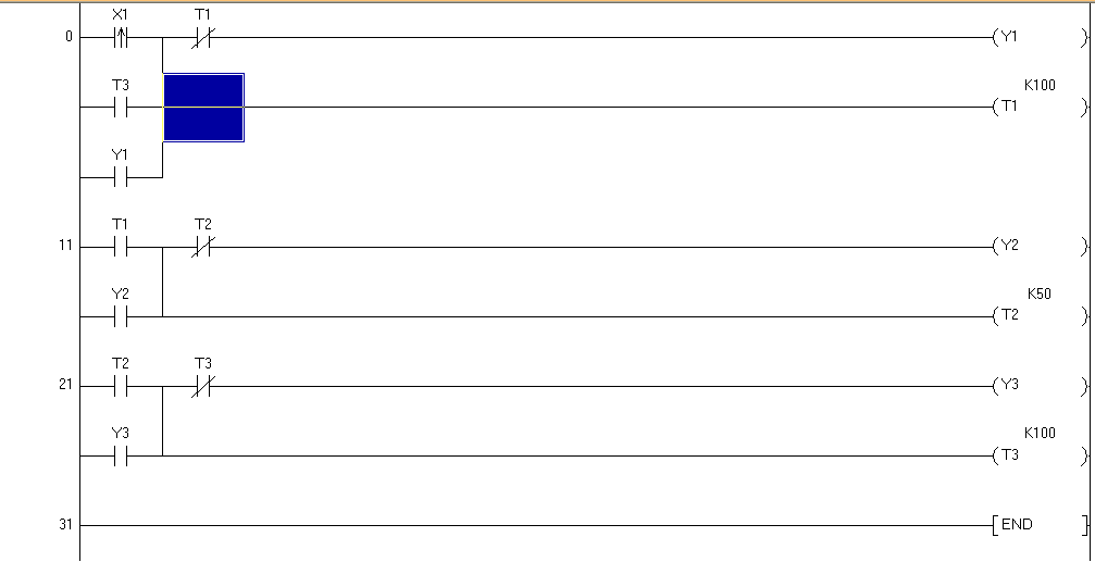

一按钮X1,三盏灯Y1 Y2 Y3,安下X1,Y1亮10秒,10秒后Y1灭Y2亮5秒,5秒后Y2灭Y3亮10秒,再重负以上。

就是像交通灯,用SFC 编写比较简单。程序在下面。
[ 此帖被lixiangyang在2014-04-03 21:53重新编辑 ]
dd.zip
(12 K) 下载次数:19

发表于: 2014-04-04 11:40

3楼的写的不错,可以循环,谢谢大家了!
