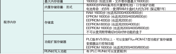

三菱fx2n系列PLC GX develop提示“超过程序容量”
请高手帮忙

补充一下,我用的FX2N-128MB

程序多少步。有传注释吗?

换3U的

增加存储卡盒。

程序9000多步,存储卡在哪里啊?

9000多步

程序写入时只写程序,注释什么的都不要写,那些都算在容量里面的!

什么设备?

湿蚀刻机台,补充一下:注释没有放入PLC内
