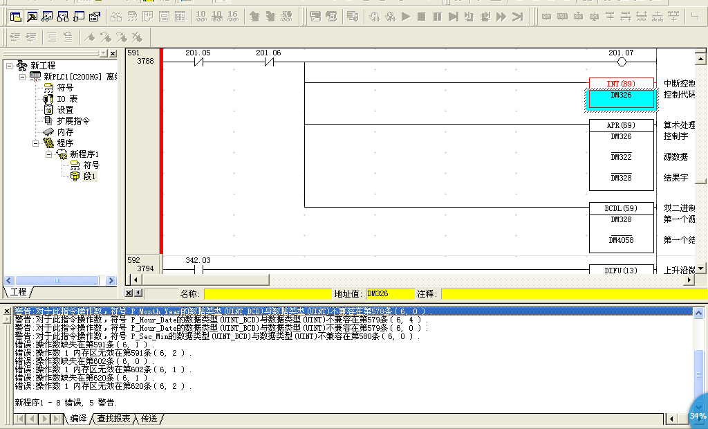

各位好!我从日本人写的程序上载到电脑后在不作任何改动的情况下编译出错,上传程序请各位大侠帮忙看看后作指导呀。请教?

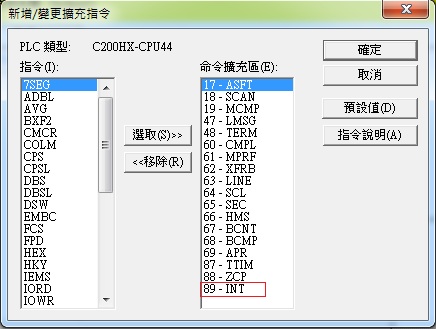

有將INT放到擴展指令裡嗎?

有点奇怪,应该有控制代码、中断类型和控制数据呀,我来试试怎么回事

缺少中断类型和控制数据 肯定会报错

那怎么处理呀,大侠。能指导下吗?感谢了!(如果有问题日本人是怎么写进去的呢?)

控制数据是DM346 缺少应该是控制代码、中断类型

建議你先看看是不是擴充指令問題
