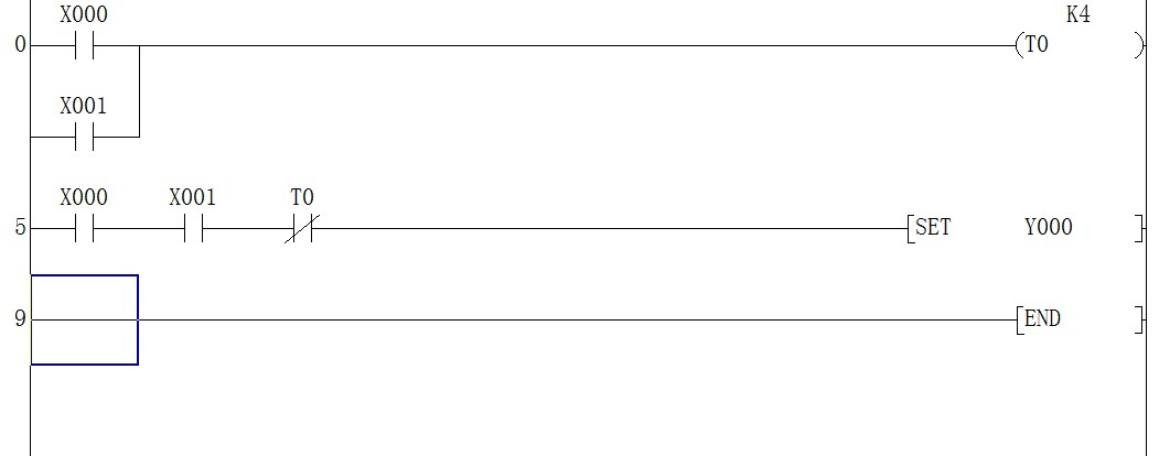

这个简单,2条IF语句就可以呀!

说实话,这个计时器要按照plc原理来做的话还真是不好做

如果不按plc原理做个延时就可以了

用if语句就可以判别了,程序很简单,延时可以用定时器,然后中断处理,给标志位。也可以用delay,也就是函数做软延时。

照你说的方法做了一个,但是不稳定。。。。有时候有效果有时候没有

好久没有写过单片机程序呢,记得以前做过,做一个定时器中断,比如10ms,不停扫描xo,x1,检测到有输入后,过约100ms再检测有没有输入,这样做防抖动处理后,确认X0,X1输入后才启动延时处理。

正解,用单片机的话消抖必须做得好,还有就是死循环必须做好,避免程序跑飞。那么这种简单程序100%可以满足好的

7楼正解,PLC有8-10MS的防抖,单片做的话要加上。
