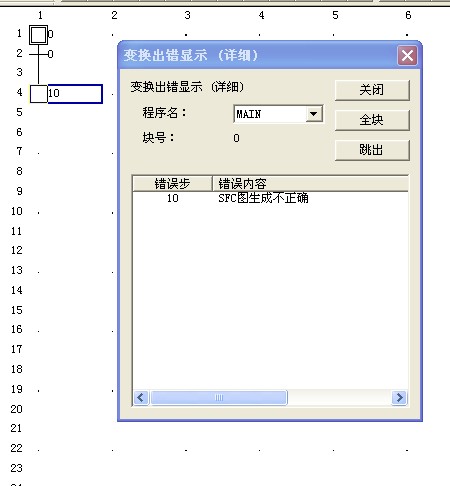

求大神帮帮忙
SFC图转移不正确 在使用gx developer的时候
见图如下

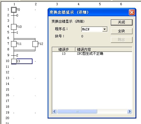

图一要在15处加转移条件,16处加个状态器才可以实现。图二状态器S10--S19用于位置回零,应
改为S20开始的状态器。
我想再问你一下,图二 我换成了S20开始的 还是不可以

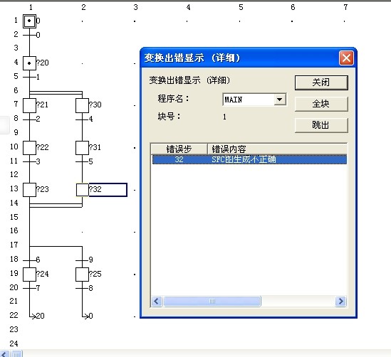

SFC图转移不正确 图见下面

你的状态里面有程序吗?感觉你的状态里程序都是空的。

你把程序的要求发给我,还把你写的发给我,我看看在作修改。
