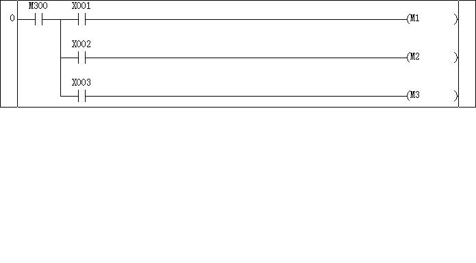

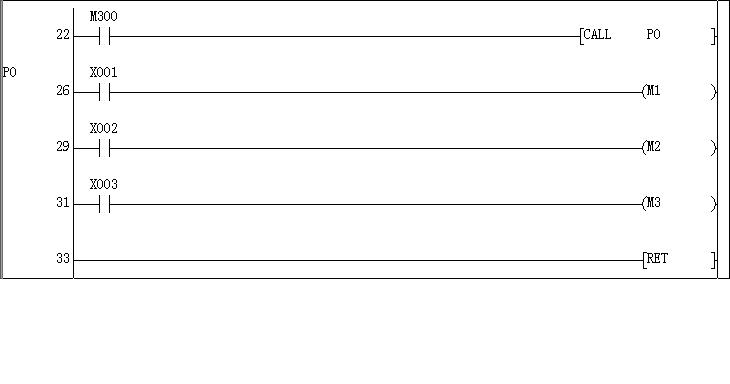

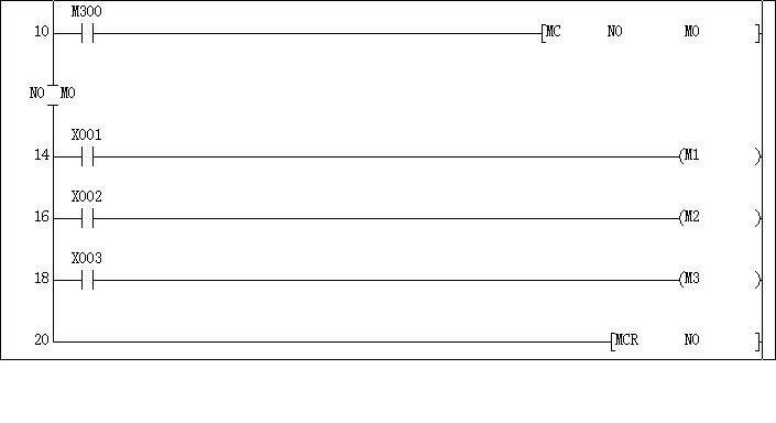

我不理解MC与MCR的作用,像以上三图是不是等效的?

差不多,是等效的。

是主控指令

是一样的

引用第3楼lihua2013于2014-04-01 09:00发表的 :
是一样的
一样的话,那MC指令有什么优点呢?

好像堆的多少的区别,没MC的最多堆8楼还是16楼(忘记了)。
