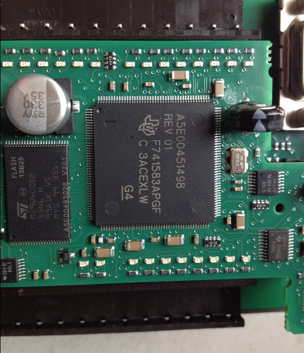

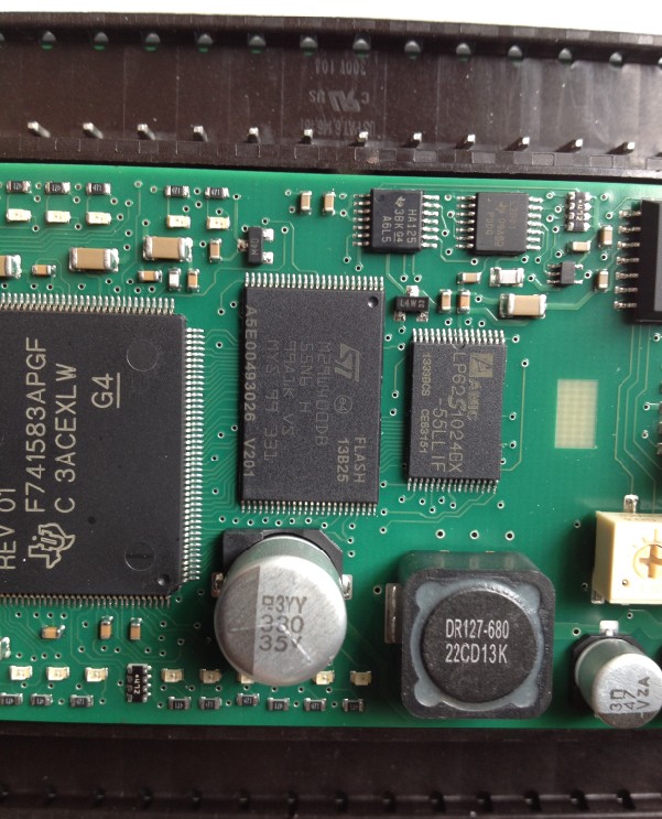

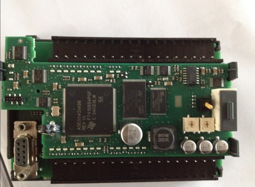

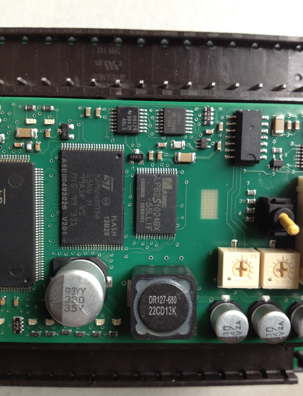

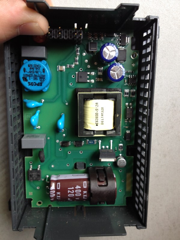

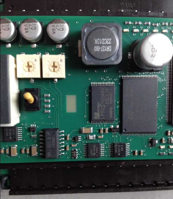

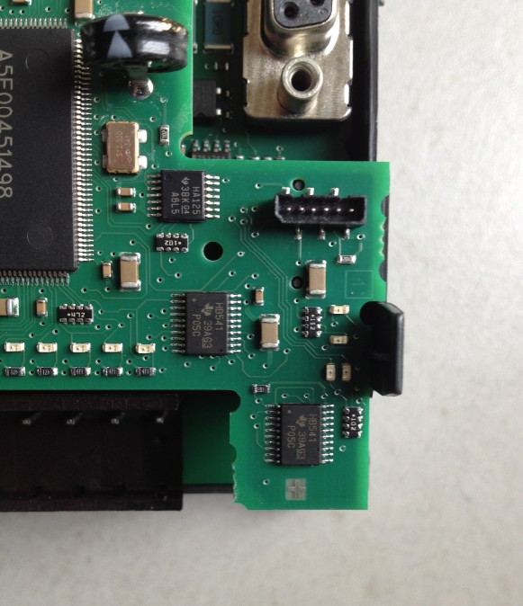

有过进水的S7200PLC更换FLASH到新的PLC上?
有图片看看 哪个芯片是FLASH芯片哪个存储的是梯形图 哪个存储的是密码 更换的版本问题等
又一次我把最上面的一块板子 直接替换的 不成功

可以把它拆下来换到新PLC上试一下

必须是同一个型号的才能替换

这种能修好的可能性小

引用第1楼回忆依然最美于2014-03-31 08:59发表的 :
[attachment=119543] 可以把它拆下来换到新PLC上试一下
恩 谢谢 解决了
