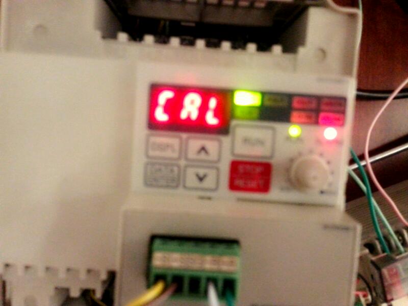

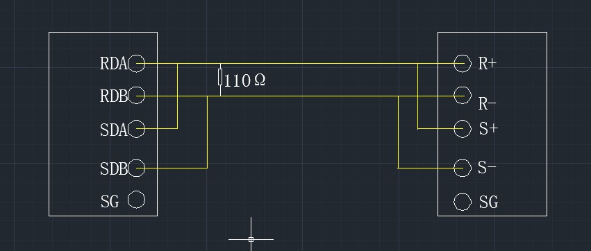

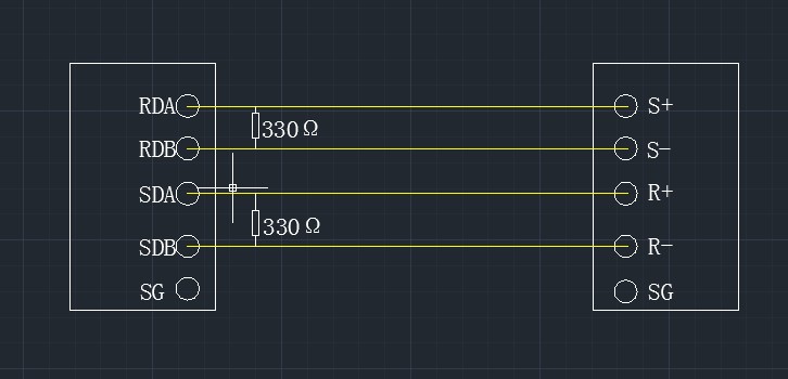

三菱 FX2N-485-BD 通讯卡
和 安川变频器SI-485 J7通讯板
的硬件接线图!
我试过2种 接线 但是都不行

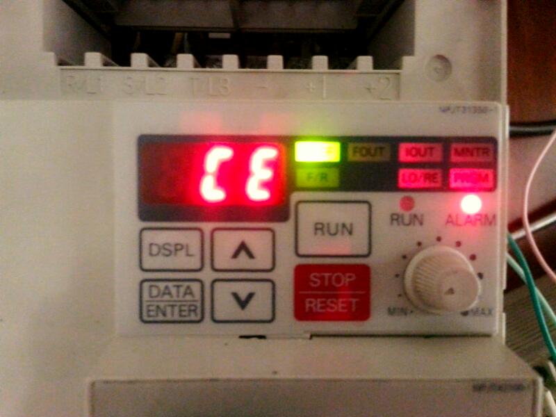

现象就是按启动按钮后 变频器按通讯给定的频率 启动 运行,
3~4秒钟 变频器就报警 显示警报CE (MEMOBUS 通信错误)

上电 就报警
启动后运行3秒钟换了另外一种报警

通讯板或程序或干扰问题
启航国际教育
146 个
1201 点
3631 分
在线时间: 200(小时)
2010-08-12
2016-07-02
查看启航国际教育的
发表于: 2014-03-31 05:23
我古计你是通讯过程掉包,你试下不加电阻或换小点的电阻
