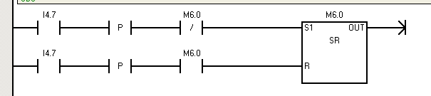

西门子最简单的单按钮启停

西门子最简单的单按钮启停

用计数器也简单

没有ALT?

的确是很简单的例子

只有三菱和仿三菱的才有ALT指令,欧姆龙、西门子的没有。
Alternation

现在国外的设计都避免使用单按钮控制

把楼住的程序 放在子程序里面,
把子程序名字 改成ALT 然后调用 哈哈

这个对我们编程的没有太多的意义!

做子程序用

这个对我们编程的没有太多的意义!
意义大了,比3线的启停,省三分之一的线,安装维护都方便。
