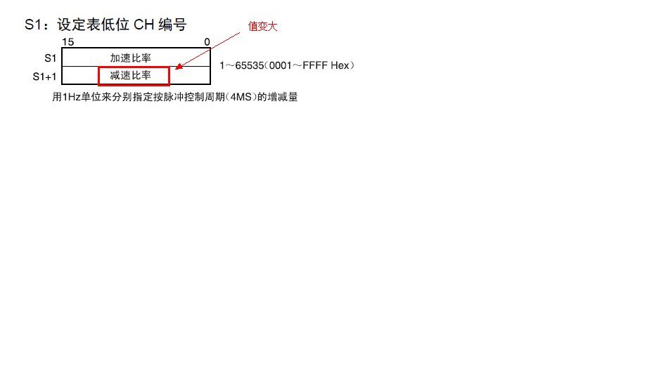

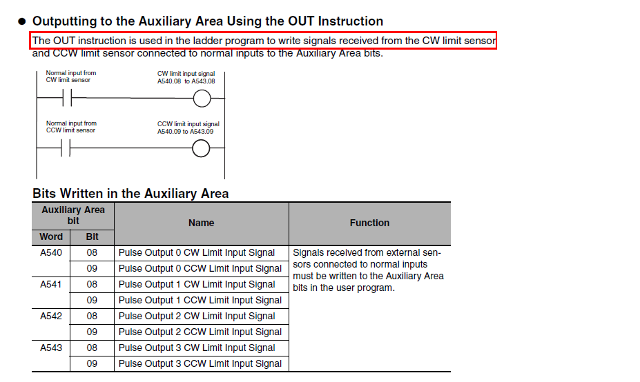

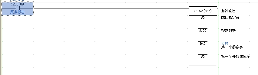

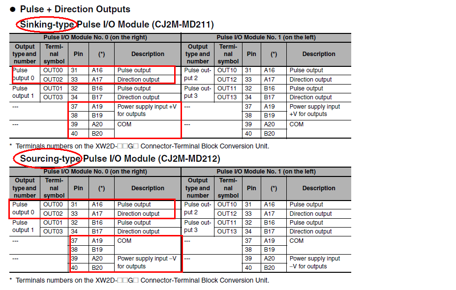

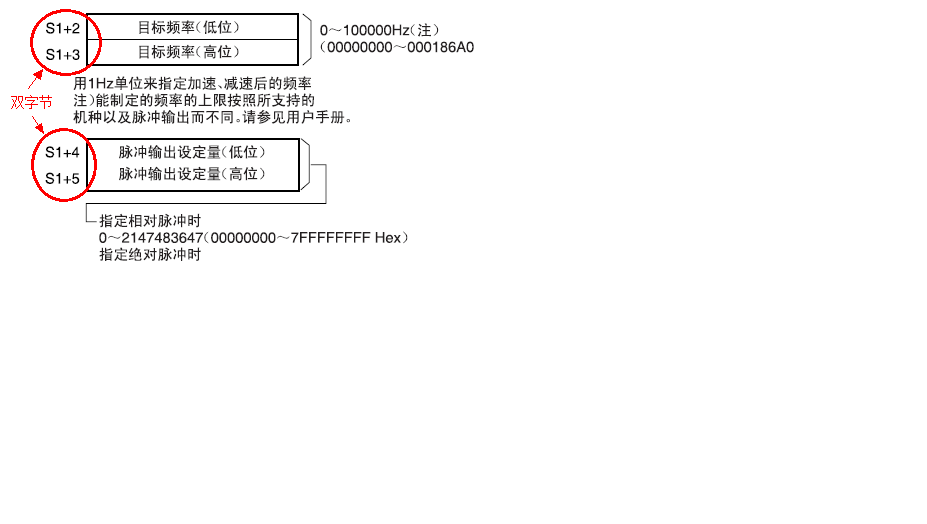

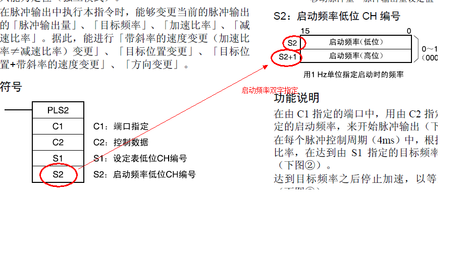

程序如图,脉冲输出点为2961.00,方向信号2961.02 ,异常现象是:伺服向右移动,快要到达设定的伺服位置时又往回移动,A280.03不接通。求高手支招解难!

图片在此。。
