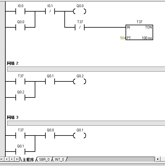

如图,将网络2和网络3交换位置,其他不改变。程序运行结果就不一样了。是不是所有的程序的网络位置是固定的,不能随意调换?

按照原来的程序等Q0.1动作以后再动作Q0.2;顺序改过以后就是Q0.1,Q0.2在一次扫描周期内同时执行。
PLC是顺序执行的,如果有因果关系的还是一步一步来吧。

西门子PLC中用定时器自复位是大忌!!!!
那不然怎么复位?有什么影响啊。我看好多例子中都是这样的啊
