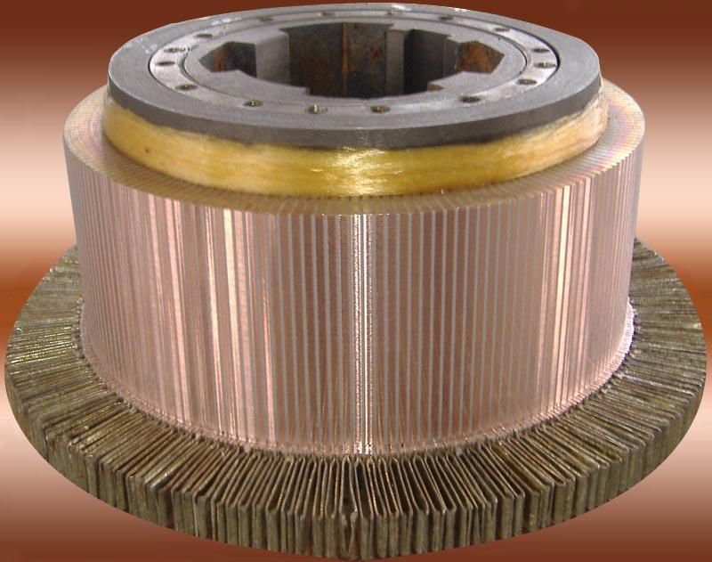

大家好,谁用过视觉传感器,换向器云母槽能用它检测出来吗

换向器圆周面,通过伺服电机驱动进行圆周分度,准确的找到云母槽,进行铣槽

要把铜片之间的云母加工下去一点

感觉采用静止不动加工方式,制作专用刀具,直线往返铣槽微量进刀,成品率会高一点。

说实话,这个项目我做了很久,精度不够,机械上面设计也不好做!安固,长城,华腾我都做过!

5楼大侠,你是做这样的设备好久了吗,还是用视觉传感器用了很久了呢,能留个电话跟你讨教几点问题吗

这是直流电机换向器

用视觉的话应该是可以的,而且精度还算不错的

市面上那个牌子的视觉传感器能用,还经济点,各位给推荐几个,急等着做项目

有基恩士的位移傳感器,可以檢測段差,問一下基恩士

斯克的也不错,就是有点贵。。。。

位移传感器能用吗,怎么用请指点一下
