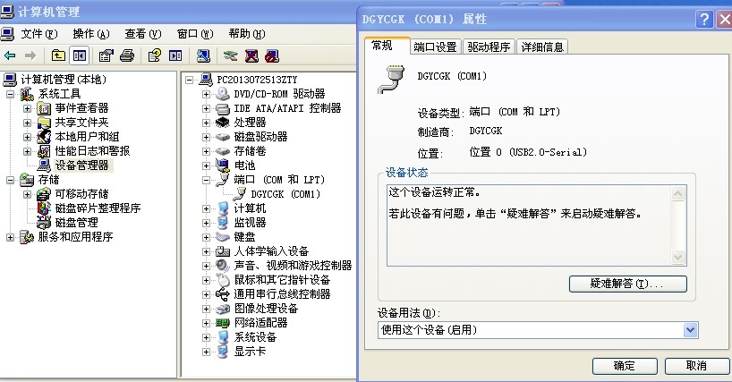

   维纶TK6070IP,三菱FX1S-30MT-001,以前没玩过维纶啊。屏回来连了几小时了。说明书也看完了。我晕。就是提示PLC no response

电脑管理器里COM也是设置为COM1啊

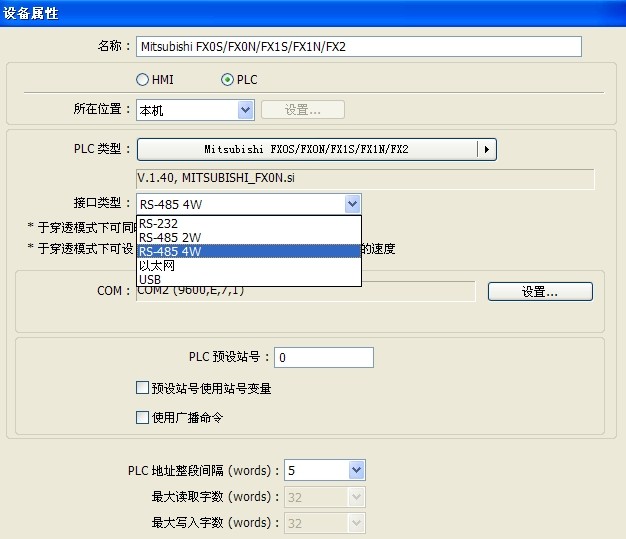

请参考下图设置

引用第4楼hxl202319于2014-03-29 10:49发表的  :
[attachment=119487] 请参考下图设置
这个设置也不行啊

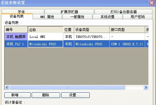

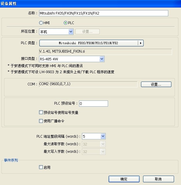

    感谢楼上大神hxl202319啊,成了。也感谢zqyzhang888这位朋友的帮助。大神4楼的设置正确的,我总结了下。主要有这么几点。1.电脑管理器里COM设置成COM2,9600,7,E,1.
    2.触摸屏的PLC设置里,接口类型要设置成RS-485 4W。自动选择COM2,9600,7,E,1

    8楼  发表于: 2014-03-29 12:52
    4楼说的是正确的,rs485 4w,就是RS442

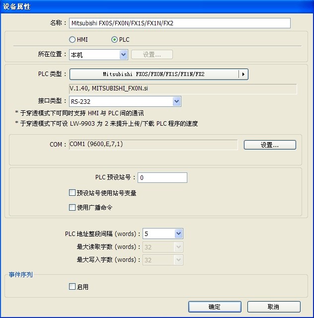

    RS232好像不行,根据说明书应该用RS485或422通讯线,我前两天做了一个项目,用的是三菱FX3U和维纶的通讯

    注意上图,接口方式,有RS232,RS485-2W,RS485-4W,以太网,USB。
