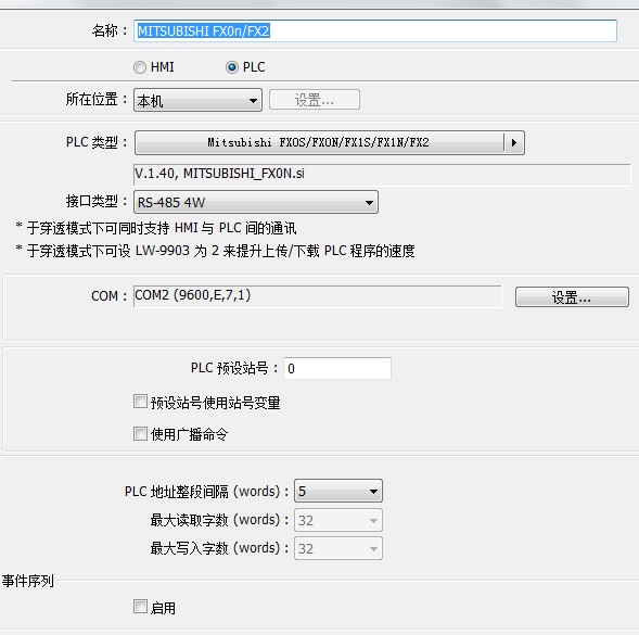

我问过威纶公司的人,可以做穿透的,但是我参数设了,线也检查了,好像没问题就是连不上。9针串口12345针脚用来与三菱PLC进行RS485 4W通讯,9(接收) 6(发送) 5(GND) 用来与电脑串口通讯,分别接到PC端的 3 ,2, 5。com1口连接电脑rs232,com2口连接PLC/485/4w,参数9600,7,E,1。LW9901设为1 LW9902设为2 。因为LW9903设置为2。

首先感谢这位朋友的回复,上图的参数我设置的是一样的,我的触摸屏与PLC通讯一切正常,还一个我是用的USB转接的,但是已经又换了一根线,还不行,再请教一下,RS232接口的7.8脚要不要短接。

好了,7,8脚需要短接
