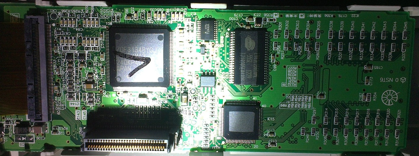

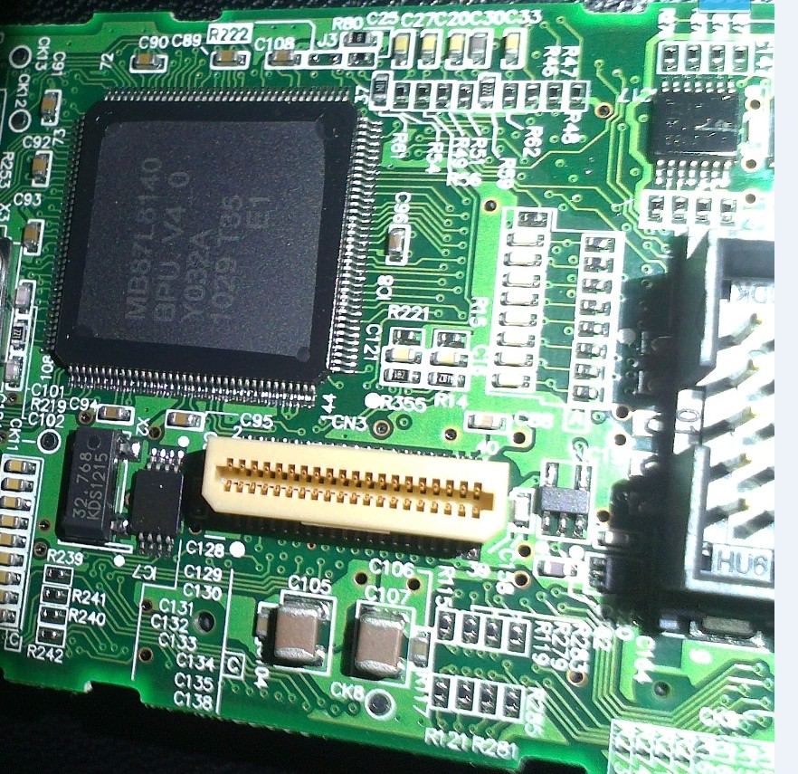

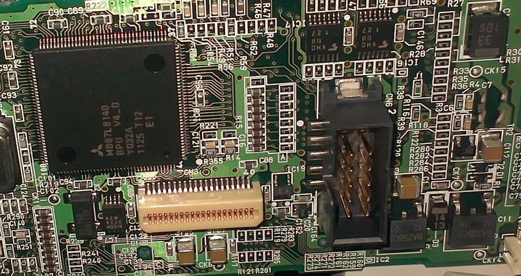

描述:假cpu板

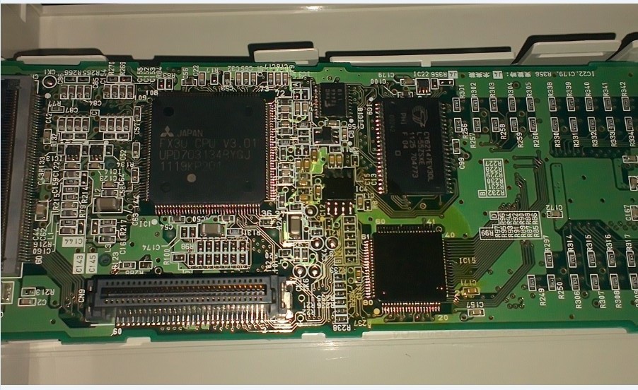

描述:真cpu板

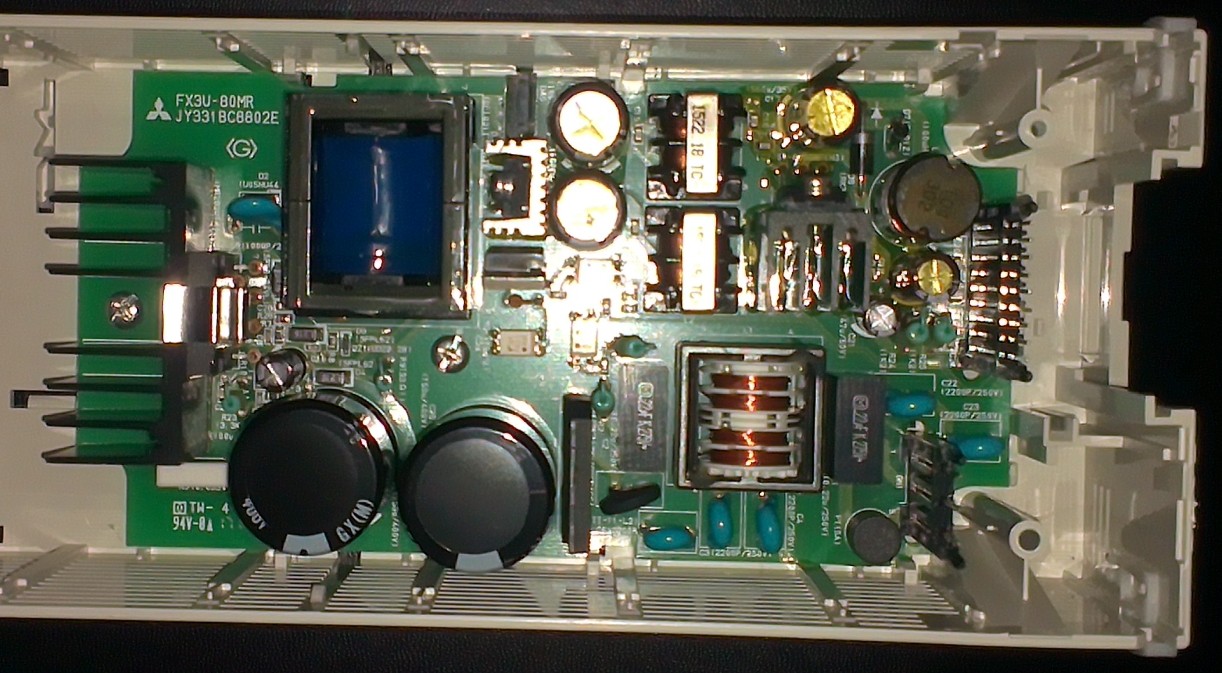

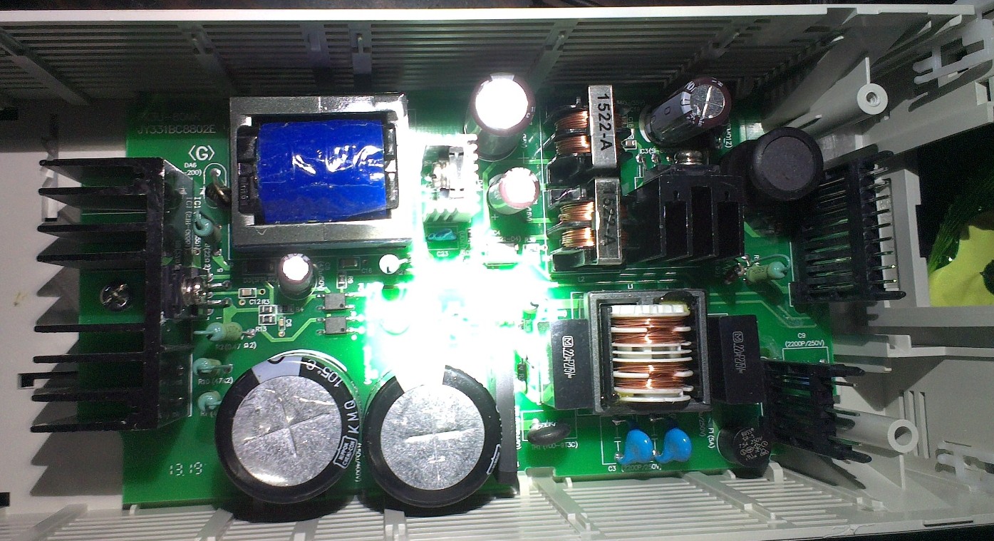

描述:假电源板
描述:真电源板

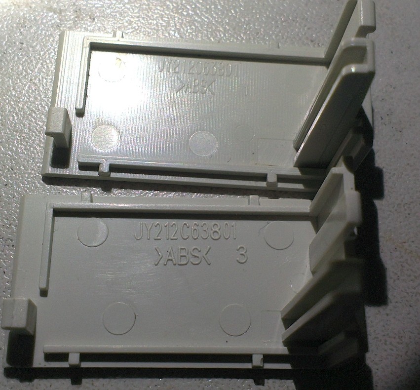

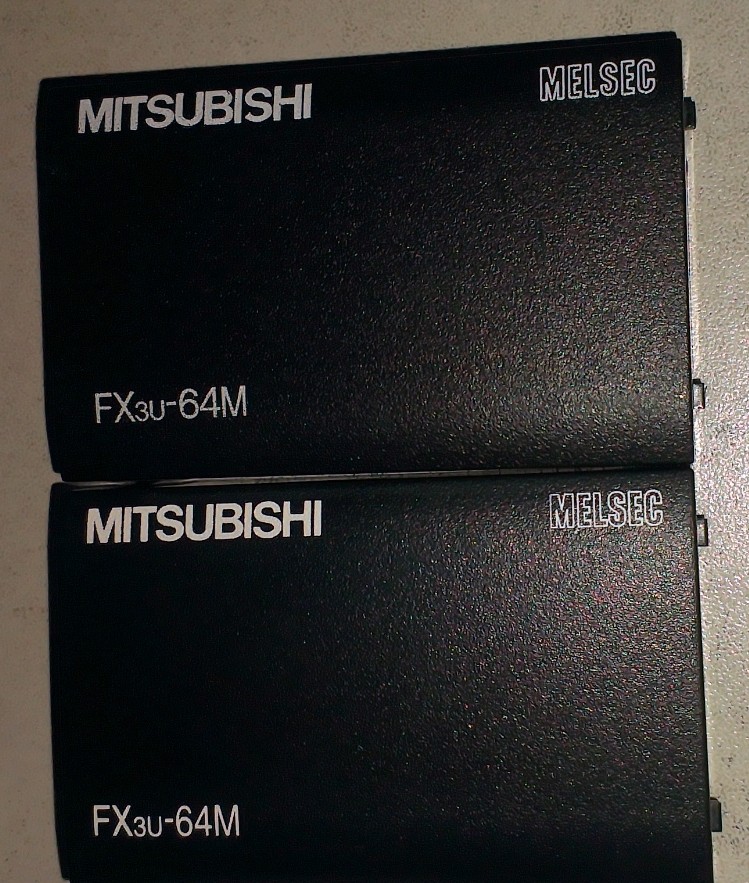

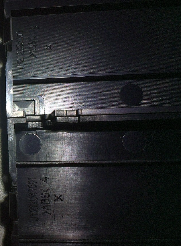

描述:盖板对比
之前网上找了一圈也没有三菱真假的一些说明,就自己动手吧。这些只是一部份图片,产品在更新。区别肯定也在变化的,大家都搞点图来吧,免受假货之苦。
