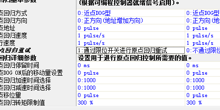

QD75P4控制松下A5伺服,8脚PG024、9脚PG05、10脚PG0COM都没接,不知道该选用哪种回原点方式,求各位指点!急!
我选用计数器2回原点方式,点动没有问题,但是搜索原点时碰到极限信号不会返回。

见上图 原点回归重试

搞定了,是近点开关设置反了。
