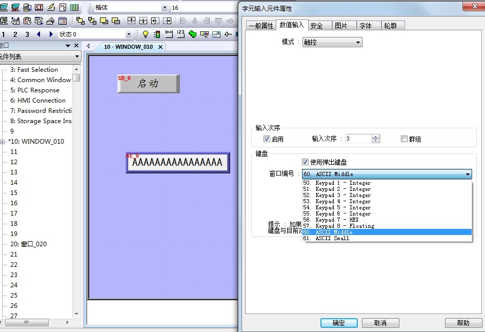

如图 威纶通EB8000
在字元输入元件属性-数值输入-键盘
怎么没有窗口20(我已经新建好了键盘了)
想了好久 还是没想出来了,
谢谢大神帮忙

问题已经解决,编辑-系统参数设置 - 一般属性-- 键盘--新增
