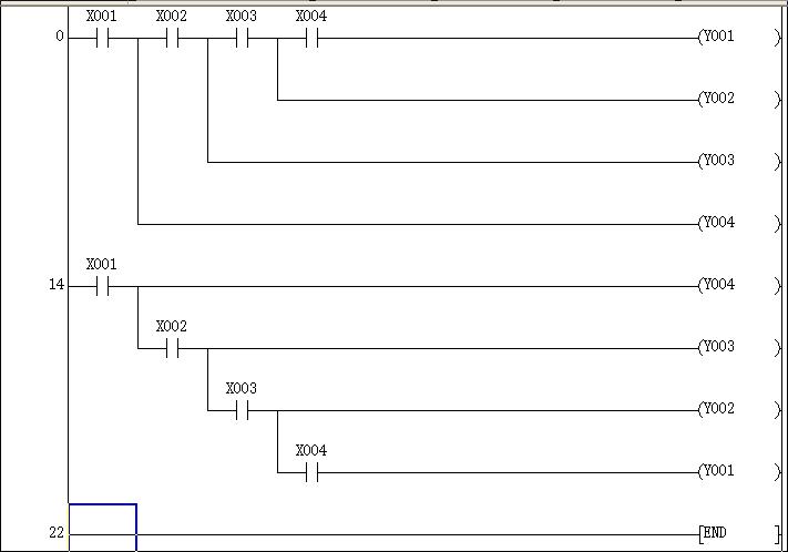

以上图,同样的逻辑为什么步数不一样,要用哪个比较好?谢谢

感觉下面一个比较好。

下面的程序没有用到堆栈指令,所以步数变少了。

下面的好,不会用到进站出站,所以步数会少

程序不大的话,那种都行啊,不会费多小时间
