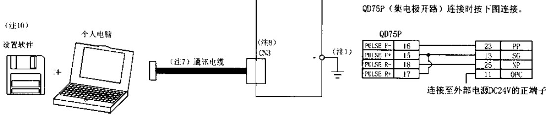

很多新手会遇到这个问题,而且在刚入门的时候会觉得这是个大难题。我也曾经这样认为。毕竟这三样无一不是系统控制的大基础,不管是PLC,还是单片机,还是其他运动控制卡,等等模式,最终,只要你要控制伺服或者步进进行旋转,就必然要涉及到信号线的制作,驱动器参数的正确设置(往往看到说明书上的参数密密麻麻一大堆,不知道调哪个),以及脉冲与实际行程的比例或者说放大倍数(通俗的解释齿轮比的含义)。鉴于此,我们来慢慢、通俗的说下各种伺服以及步进的CN1端子(大部分都是CN1,即驱动器与PLC的信号连接)如何接线,以及要调整的参数。如果有错误的地方,还请大家批评指正啊。呵呵
以三菱mr-e-200a-kH003 这个型号的驱动器为例(随便找的个,其他牌子陆续跟上)。首先,要找到对应驱动器的说明书。详细的查看每一个环节,特别是驱动器与电机是否匹配。一般在驱动器说明书的前面都给了有匹配表。在驱动器参数设置里,也会有个匹配参数。

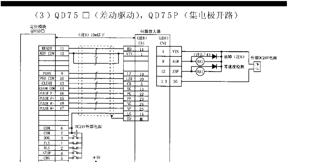

首先,你要找到驱动器说明书上的接线图。比如:
[attachments=81270]
[attachments=81271]
[attachments=81272]

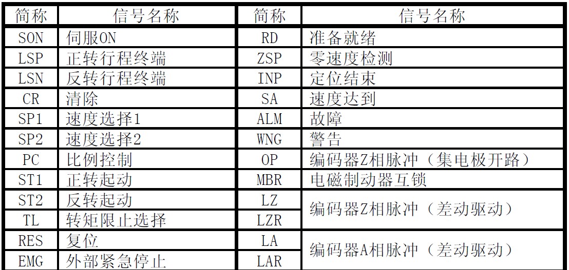

其实,上面这张图对于一个刚入行的同行来说,照样是个难点。这么多符号,这么多端子,到底哪些才是我们需要的地。其实,驱动器说明书里都有专门列表,列出了常用端子的常用功能,比如:
[attachments=81291]
  [attachments=81292]

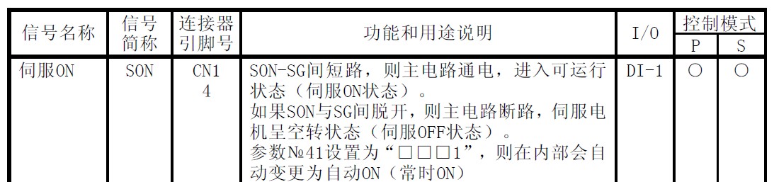

当然。这个表只是个简易介绍表。后面还有更详细的功能说明表。由于参数太多。下面我就只列出基本的几个。
  [attachments=81293]
  [attachments=81294]
  [attachments=81295]
  [attachments=81296]
对于集电极开路呢,如果仅仅是发脉冲让伺服做绝对定位啊,相对定位啊什么的。其实就这么几个端子就够。
SON------接PLC输出点(Y7)
VIN--------DC24+
SG--------DC24-
PG--------接PLC的X轴脉冲输出(Y0)
PP--------1。2千欧(1/4瓦)电阻-------DC24-
NG--------接PLC的X轴方向输出(Y4)
NP1。2千欧(1/4瓦)电阻-------DC24-
由于有的驱动器内部提供有DC24+,那可以将内部24+输出与电源公共端直接焊起来。上述接线呢,就要实际动手去接,然后在PLC里随便写个发脉冲的指令,写个使能的指令。运行下就知道问题出在哪了。这里就不详细解释了。因为几乎所有伺服接线都大同小异,都是这几个基本端子啊。

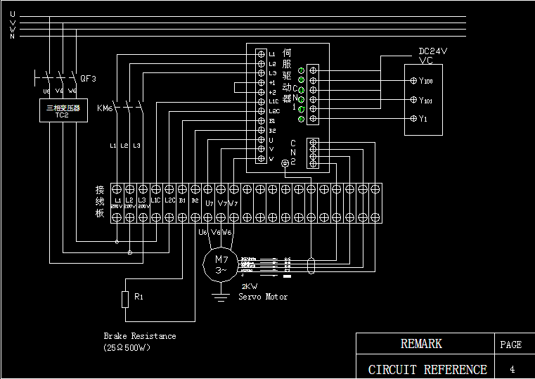

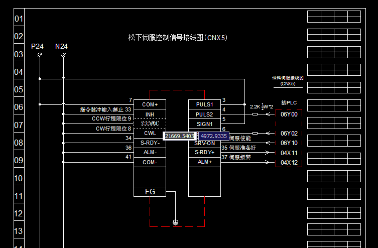

要说重要参数,就这些了。这里再附带一张松下A4伺服的接线图,也是家园某同仁提供的,也可以参考下。
