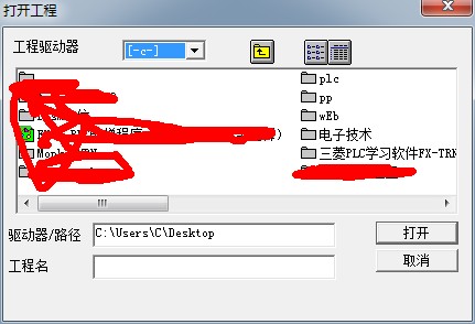

只要一打开Gppw.gpj就弹出下面的这个

文件坏了

同问啊,我一个文件以前能打开,但移动文件,重装系统后,今天却发现打不开了。

Resource 没看到?

引用第4楼andy003于2014-03-28 14:34发表的 :
Resource 没看到?
正解缺少Resource这个文件夹及内容

是不是压缩过的文件没有解压直接打开的啊,我以前遇到过没有解压的文件是打不开的,必须要解压之后才能打开的。
