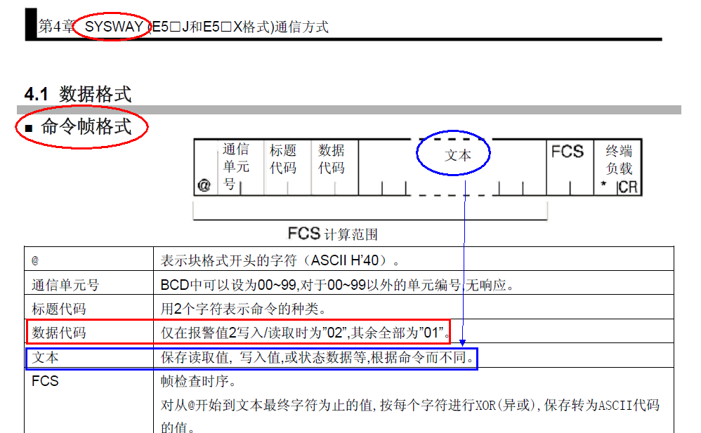

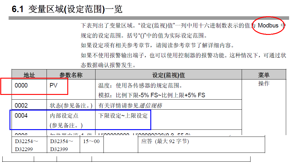

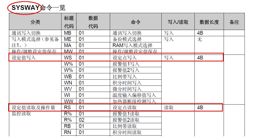

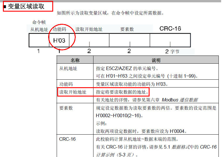

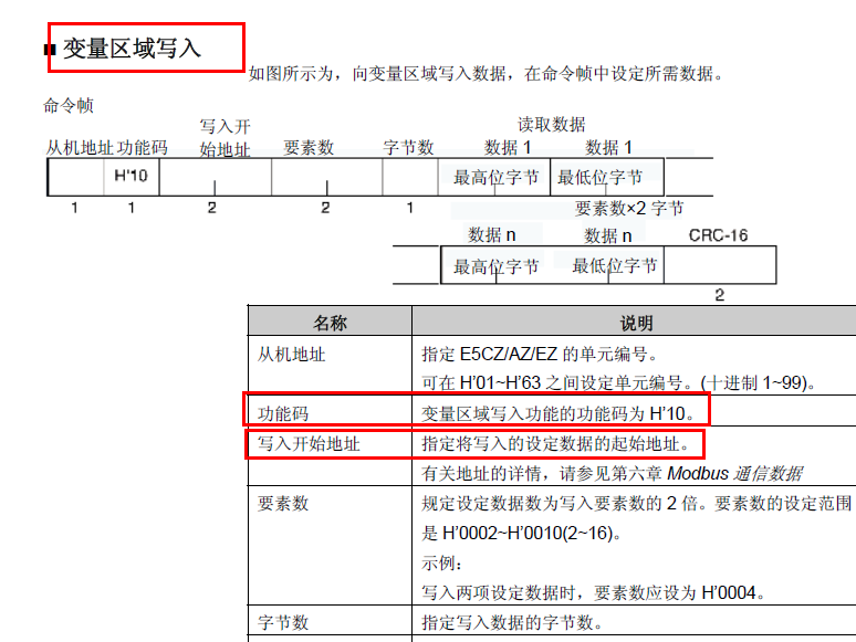

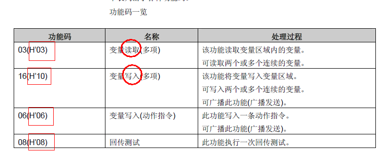

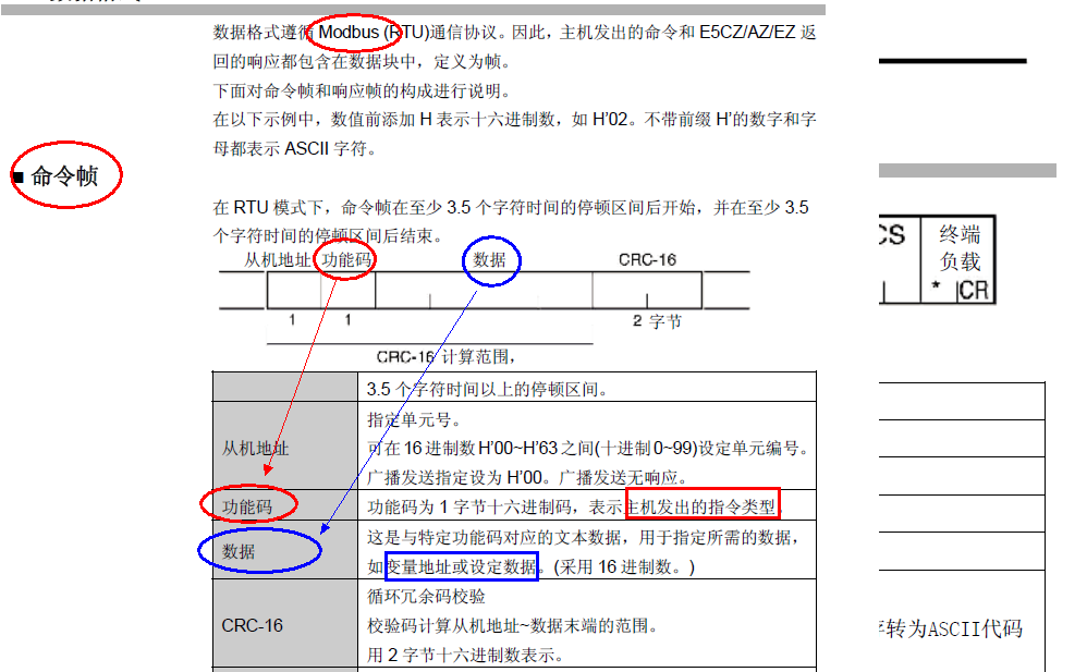

欧姆龙温控器E5CZ中通讯的各个参数的地址.如;PV,SV的内部地址

太深奥了,能不能简单点啊,
