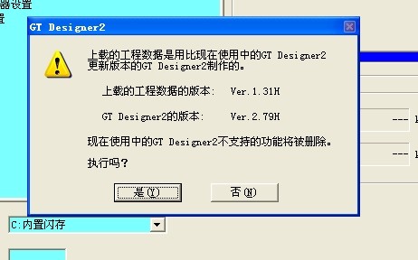

我在用三菱触摸屏上传程序时显示照片的提示,这种该如何解决???之前也是这样提示。谢谢,大侠指点!

GT Designer2版本不同导致。

没有问题的 之前屏里面的运行环境版本低而已, 如果不想它出现 重新上传一次OS 就好啦

没有问题,直接执行就可以了,我用过多次没影响

谢谢各位的回答,没有影响就不管它那个提示了,重新上传OS???还是下载OS啊???

上传更新吧,OS能下载的么?

直接说把OS灌进GOT不就明白了
不要纠结上传和下载

那是你现在的软件版本的OS 比当前人机里的版本低。直接灌进去!
